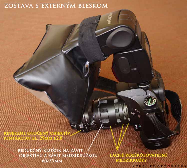

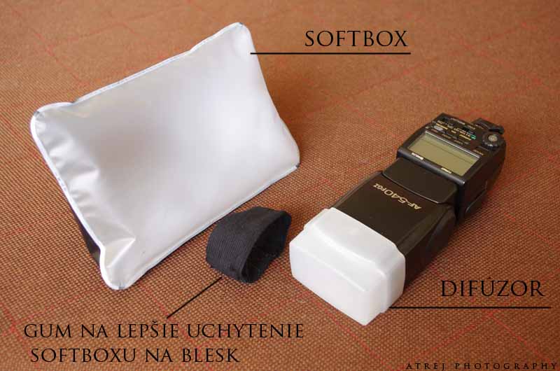

Budeme k tomu potrebovať jedno telo digitálnej zrkadlovky, externý blesk, softbox/kúpený alebo si môžte niečo podobné doma vyrobiť napr. z tvrdého papiera a alobalu/. Medzikrúžky, postačia aj tie najlacnejšie bez prenosu clony ktoré sa dajú rozšróbovať. Vhodný redukčný krúžok na spojenie filtrového závitu so závitom medikrúžkov. Starý manuálny objektív. Ja používam Pentacon el. 29mm f2,8. Ak sa zatiaľ necítite na fotenie z rúk v prírode, tak použite statív, makrosánky/najlepšie ktoré majú posuv aj do strán/a káblovú spúšť. Pentax k-5 má oproti k200D zaujímavú vychytávku a to úpravu kompozície. Úpravou kompozície môže čiastočne nahradiť makrosánky ak máte fotoaparát na statíve. A to posuvom čipu smerom hore/dole, doľava/doprava alebo môžete čip čiastočne natočiť pri fotení cez LiveView.
Čím viac medzikrúžkov použijete tým väčšie zväčšenie. Zároveň aj menej svetla v hľadáčiku. To plati aj o zaclonení objektívu. Takže pri fotení cez hľadáčik odporúčam použiť zväčšovaciu očnicu pentax O-ME53 pre pohodlnejšie zaostrenie.
Pri fotení z ruky ostríme posuvom fotoaparátu dopredu a dozadu kým nebude ostré to čo chcete. Potom jemne stlačíme spúšť fotoaparátu aby sa záber nerozmazal. Fotíme tak aby sme hĺbkou ostrosti zabrali čo možno najväčšiu časť fotografovaného objektu. Je to veľmi dôležité vzhľadom na hĺbku ostrosti ktorá je pri takýchto zväčšeniach veľmi malá.

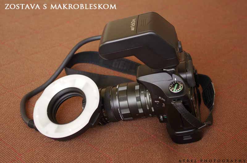

Pri takomto fotení sa nezaobídete bez prídavného osvetlenia. Ja používam buď makro blesk alebo externý blesk. Záleží od konkrétnych podmienok pri fotení. V jednej ruke držím fotoaparát v druhej kruhový blesk. Prípadne externý blesk s nasadeným softboxom priamo na fotoaparáte. Fotím v prírode takže o príliš rozmerných softboxoch nemôže byť ani reč/odplašenie potencionálneho modelu, zavadenie o blízku vegetáciu a rozhýbanie záberu/. Zaostrovacia vzdialenosť je cca 6cm. Pri svietení je dôležité dostať svetlo pred objektív a dostatočne ho rozptýliť. Ja osobne mám rád keď fotka nepôsobí príliš plocho a sú tam aj jemné tiene. Aké osvetlenie použijem záleží aj od toho ako vzdialené je pozadie, čí je osvetlené slnkom alebo v tieni. Pri niektorých fotkách sa hodí aj čisto čierne pozadie. Čo sa väčšinou stáva keď je pozadie príliš ďaleko kam blesk nedosvieti a nieje osvetlené ani slnkom. Väčšinou sa mu snažím vyhýbať.

Momentálne moje používané prísne tajné svetelné zostavy: :)
http://2.bp.blogspot.com/_QQvaInuMnUE/T ... 600/s1.jpg
http://3.bp.blogspot.com/_QQvaInuMnUE/T ... 600/Z1.jpg
http://4.bp.blogspot.com/_QQvaInuMnUE/T ... 600/z2.jpg

parádne díky. Ako zacloňuješ objektív, máš na to nejakú fintu? zmení sa nejak podstatne situácia keby použijem reverzne P 16-45/4 ?

Díky moc, velmi poučné. Ten makroblesk má moc malou díru, aby se dal namontovat kolem objektivu?

majster333: objektív zacloňujem clonovým krúžkom... nemám skúseností s obj. 16-45 f4 ...ak má cl. krúžok tak zacloň ním, ak nie tak to musíš vymyslieť nejak cez clonovú páčku...
elho_cid: ano... na môj pentacon sa nezmestí...a keby aj pri fotení od zeme by mi na spodku prekážal...
viď príklad:
http://4.bp.blogspot.com/_QQvaInuMnUE/S ... avaka1.png

majster333 píše:parádne díky. Ako zacloňuješ objektív, máš na to nejakú fintu? zmení sa nejak podstatne situácia keby použijem reverzne P 16-45/4 ?
To je celkem v pohode, jen musis nejak (treba sirkou) zafixovat clonici packu. Zoomovanim pak menis zvetseni.
