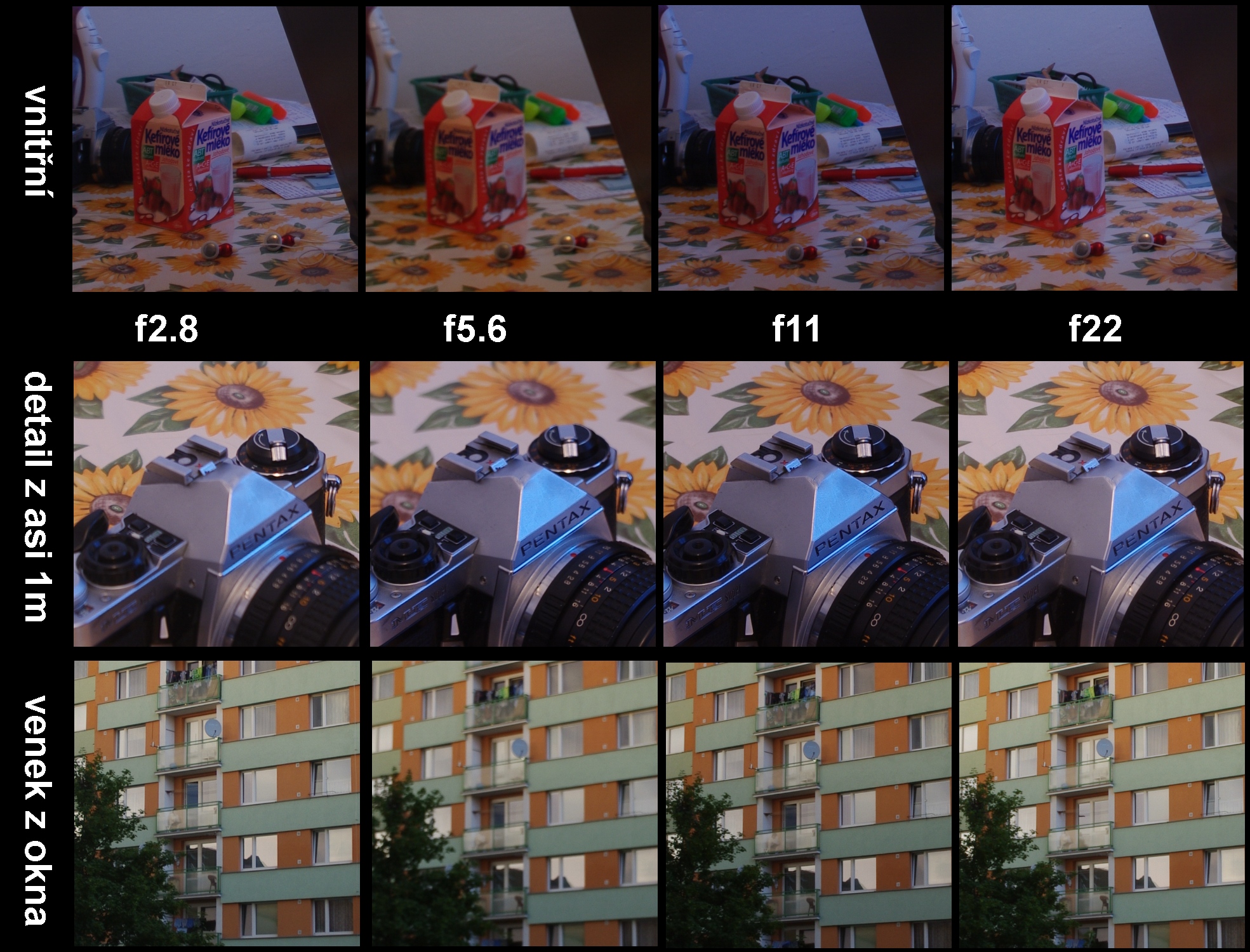

Referenční obrázky
Foceno Pentaxem K7 - 100ASA - bez korekcí - 24.6.2011 v 18.30 - v kuchyni s rozsvíceným lustrem/z otevřeného okna prvního patra paneláku - ze stativu a s 2s samospouští - vždy řada 2.8-5.6-11-22
vnitřek: ostřeno na kefír _________ detail z asi 1m: ostřeno na logo __________ venek: ostřeno na střed

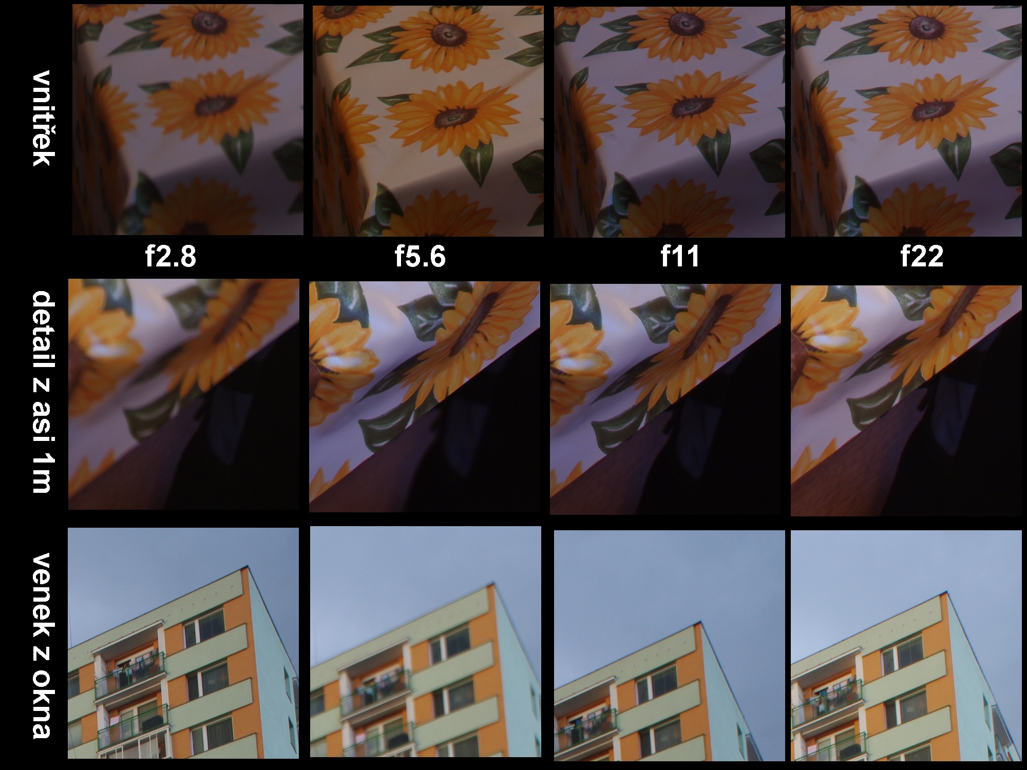

Výřez středu:
Výřez kraje:
Pro zájemce jpg tajak vylezly z aparátu: link ke stažení

bigfoot
Příspěvky: 956
Bydliště: mlecna draha
Re: Sigma 14mm/f2.8 EX Asph
Příspěvek od bigfoot » 25 čer 2011, 07:47
nie zle, ale mohol si si dat tu namahu a mat aspon spravne zaostrene na vsetkych obrazkoch ;)
...K10+K5...
a rozne serepeticky
ypres.bass
Příspěvky: 697
Bydliště: Pardubice
Příspěvek od ypres.bass » 25 čer 2011, 09:57
bigfoot píše:nie zle, ale mohol si si dat tu namahu a mat aspon spravne zaostrene na vsetkych obrazkoch ;)
a to je právě divné, že jsem to zaostřil na 2.8 a pak jsem jenom kolečkem měnil clonu...
ještě ověřím jestli to není někde chyba...
Jenc
Příspěvky: 498
Příspěvek od Jenc » 25 čer 2011, 14:03
ypres.bass píše:a to je právě divné, že jsem to zaostřil na 2.8 a pak jsem jenom kolečkem měnil clonu... ještě ověřím jestli to není někde chyba...
To není divné, některé objektivy to tak mají, že se změnou clony se mění i zaostření. Takže to může být právě tento případ.

Pavel41
Příspěvky: 592
Bydliště: Rakovnicko na chalupě
Příspěvek od Pavel41 » 26 čer 2011, 08:37
Jenc: Potvrzuji, měl jsem tohle skvělé sklo (podařilo se mi koupit je u Oehlingů z výprodeje hooodně výhodně... dodnes nejsem jist správností "výměny" za DA 15 ltd) a tuto vlastnost mělo... jinak - pro náladové krajinky neocenitelné...
